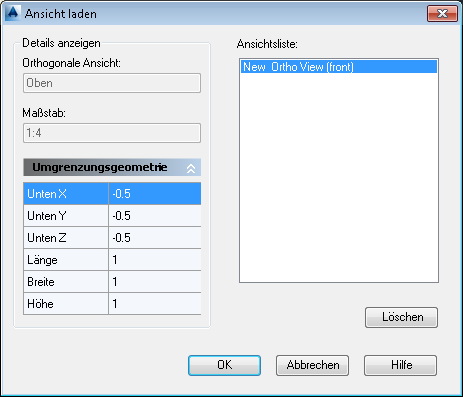

Lädt eine gespeicherte OrthoCube-Konfiguration zum Erstellen einer orthogonalen Ansicht.
Zeigt den Ansichtstyp für die gespeicherte orthogonale Ansicht an, die Sie aus der Liste der Ansichten gewählt haben.
Zeigt die Skalierung für die gespeicherte orthogonale Ansicht an, die Sie aus der Liste der Ansichten gewählt haben.
Zeigt die Umgrenzungsgeometrie für die gespeicherte orthogonale Ansicht an, die Sie aus der Liste der Ansichten gewählt haben.
Zeigt eine Liste der verfügbaren gespeicherten orthogonalen Ansichten an, die Sie in die temporäre Zeichnung laden können. Wenn Sie auf einen Listennamen doppelklicken, können Sie sie umbenennen.
