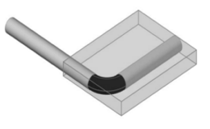

Das Modell wird in einer temporären Zeichnung mit dem OrthoCube angezeigt. Sie können neue Ortho-Ansichten des Modells definieren und die Umgrenzungen und die Platzierung der Ansichten angeben.
