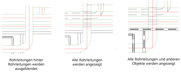

Gibt an, ob verdeckte Leitungen angezeigt werden und wenn ja, ob sie nur für Rohrsysteme oder für alle Plant-Objekte angezeigt werden.
Multifunktionsleiste: Registerkarte Ortho-Editor
Gruppe Ausgabedarstellung
Verdeckte Leitung
Befehlseingabe:
plantorthohiddenlinemode
Geben Sie beim Erstellen von orthogonalen Zeichnungen für verdeckte Leitungen den Anzeigemodus an (Keineverdecktenleitungen/Nurverdeckteleitungen/Alleverdecktenleitungen]:
Rohre hinter anderen Rohren werden ausgeblendet.
Alle Rohrleitungen werden angezeigt (Vorgabe).
Alle Rohrleitungen und anderen Objekte hinter Rohren oder Objekten werden angezeigt.
