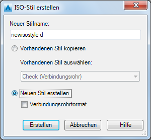

So erstellen Sie einen neuen ISO-Stil
  1. Klicken Sie auf der Multifunktionsleiste auf die Registerkarte Start Gruppe Projekt Projektmanager Projektkonfiguration.
  2. Erweitern Sie im Dialogfeld Projektkonfiguration die Option Isometrische DWG-Einstellungen. Klicken Sie auf ISO-Stil einrichten.
  3. Klicken Sie im Bereich ISO-Stil einrichten auf Neuen ISO-Stil erstellen.
  4. Geben Sie im Dialogfeld Neuen ISO-Stil erstellen unter Name einen Namen für den neuen ISO-Stil ein.
  5. Klicken Sie in der Liste Basierend auf vorhandenem Stil auf einen vorhandenen ISO-Stil, auf dessen Grundlage der neue Stil erstellt werden soll.
  6. Klicken Sie dann auf Erstellen.
