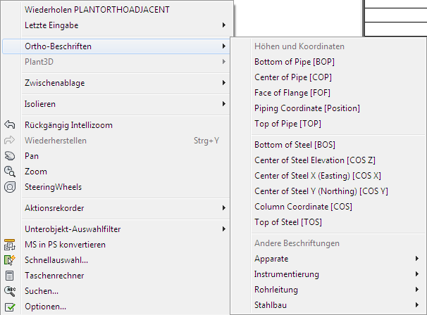

  3. Klicken Sie im Ortho-Papierbereich in einer orthogonalen Zeichnung mit der rechten Maustaste auf das Ansichtsfenster, das die Komponente enthält, die Sie beschriften möchten.
  4. Klicken Sie im Menü auf Ortho-Beschriften. Klicken Sie auf die gewünschte Beschriftung, z. B. Rohr unten [Unten].

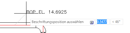

  5. Wenn Sie dazu aufgefordert werden, wählen Sie eine zu beschriftende Komponente.
  6. Positionieren Sie den Mauszeiger, und klicken Sie, um die Beschriftung an der gewünschten Position einzufügen.
    Anmerkung: Beim Platzieren einer Beschriftung kann es hilfreich sein, den Rasterfang (F9) einzuschalten.

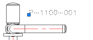

So verschieben Sie eine Beschriftung in einer orthogonalen Zeichnung
  1. Klicken Sie im orthogonalen Papierbereich in einer orthogonalen Zeichnung auf die Beschriftung, die Sie verschieben möchten.
  2. Ziehen Sie die Beschriftung mit dem Griff Verschieben an die gewünschte Stelle in der Zeichnung.
  3. Ziehen Sie auch die Beschriftungsführungslinie, sofern vorhanden, mit den Verschiebegriffen an die gewünschte Stelle.
