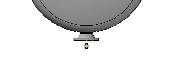

- Wählen Sie im Zeichenbereich ein Apparateobjekt aus, das über einen Stutzen verfügt.

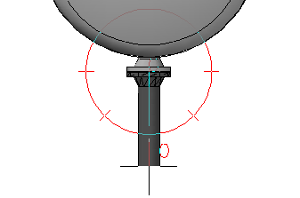

- Klicken Sie auf den Fortsetzungsgriff.
- Klicken Sie im Zeichenbereich auf die Stelle für den nächsten Punkt des Rohrs.
- Drücken Sie die EINGABETASTE, um das Routing des Rohrs zu beenden.
