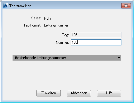

- Klicken Sie in der Liste Leitungsnummer auf Neu.
- Geben Sie im Dialogfeld Tag zuweisen in das Feld Zielobjekt.Nummer die Leitungsnummer ein (z. B. 105).
- Klicken Sie auf Zuweisen.

- Doppelklicken Sie in der Datenansicht in die Spalte Tag der Leitungsnummer, die Sie ändern möchten.
- Geben Sie im Dialogfeld Tag zuweisen in das Feld Nummer die Leitungsnummer ein (z. B. 105).
