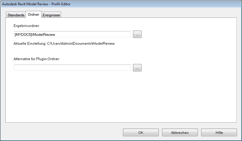

Ordner
Im Ergebnisordner werden die Ausgabe der Batch-Verarbeitung abgelegt.  Wenn Sie einen Speicherort in einem Netzwerk verwenden, vergewissern Sie sich, dass die Berechtigung zum Schreiben von Dateien in diesem Ordner vorhanden ist.
Aktuelle Einstellung gibt den Speicherort des Ausgabeordners an.
Der Ordner Alternative für Plugin-Ordner ermöglicht es, erweiterte Funktionen für Autodesk Revit Model Review hinzuzufügen.
