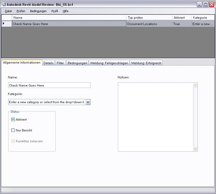

In der geöffneten Datei finden Sie eine Liste, in der alle Prüfungen angegeben sind. Die Schnittstelle ist in zwei Bereiche aufgeteilt.
Der obere Bereich enthält eine Liste aller Prüfungen.Wenn Sie im oberen Bereich eine Regel wählen, werden die Details im unteren Bereich entsprechend angepasst.
Im unteren Teil erstellen und konfigurieren Sie Prüfungen. Dieser Bereich enthält fünf Registerkarten:
  • Allgemeine Informationen: die zur Identifizierung der Prüfung mindestens benötigten Details.
  • Details: der Kontext für die Prüfung, d. h. Angaben dazu, wonach im Modell gesucht werden soll
  • Filter : weitere Einschränkung einer bestimmten Prüfung für bestimmte Szenarien (z. B. Anwenden der Prüfung für Räume größer als 9 Quadratfuß).
  • Meldung: Fehlgeschlagen: WYSIWYG-HTML-Oberfläche zur Eingabe der Meldung, die bei einem Fehlschlagen der Prüfung für den Endbenutzer angezeigt wird.
  • Meldung: Erfolgreich: WYSIWYG-HTML-Oberfläche zur Eingabe der Meldung, die bei erfolgreicher Durchführung der Prüfung für den Endbenutzer angezeigt wird.
