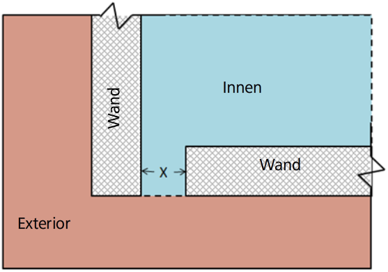

Dies ist der primäre Parameter zur Steuerung von Genauigkeit und Verarbeitungszeit des Energiemodells. Mithilfe dieses Werts definieren Sie den Mindestabstand zwischen Revit-Elementen, der beim Ermitteln von MEP-Räumen für das Energiemodell ignoriert werden soll.
Für den Parameter Auflösung berechneter Räume:
Der maximale Abstand zwischen Revit-Elementen, der bei der Ermittlung der MEP-Räume für das Energiemodell ignoriert werden kann, beträgt das Doppelte des Werts für Auflösung berechneter Räume.
Dieses Konzept kann wie folgt veranschaulicht werden:
Draufsicht zweier Wände, die einen Innenraum begrenzen, wobei eine Lücke mit der Abmessung X vorhanden ist
Für Auflösung berechneter Räume = 18 Zoll (457,2 mm) gilt:

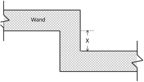

Dieser Parameter bestimmt die Möglichkeiten des Algorithmus für die Erkennung der einzelnen berechneten Oberflächen. Dieser Wert muss kleiner sein als die kleinste Abmessung der Oberflächen, die in das Energiemodell aufgenommen werden sollen.
Für den Parameter Auflösung berechneter Oberflächen:
Draufsicht einer Wand mit einem Bemaßungsabschnitt
Für Auflösung berechneter Oberflächen = 12 Zoll (304,8 mm) gilt:
