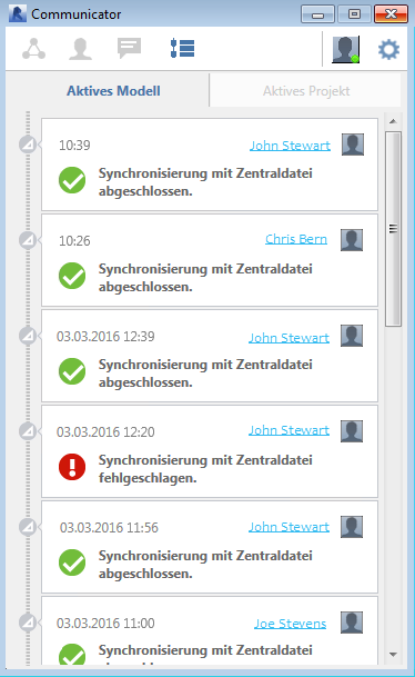

In der Timeline können Sie den Synchronisierungsstatus für Modelle mit Arbeitsteilung verfolgen.
Die Timeline-Ansicht besteht aus
zwei Bereichen. In der folgenden Abbildung ist die Ansicht Active Model ausgewählt. Wenn ein Kontakt das aktive Modell (das bei Ihnen momentan in Revit aktive Modell) synchronisiert, wird das Symbol der Timeline-Ansicht animiert, um Sie darauf hinzuweisen.
Durch Klicken auf den Titel eines Bereichs oben in der Timeline-Ansicht können Sie die folgenden Informationen anzeigen:
- Aktives Modell: Zeigt den Status der Synchronisierung mit der Zentraldatei für das aktive Modell mit Arbeitsteilung an.
Aktives Projekt: Zeigt den Status der Synchronisierung mit dem Zentralmodell für alle Modelle im aktiven Projekt an.
Für Modelle mit Arbeitsteilung werden die folgenden Informationen angezeigt:
- Modellname
- Datum und Uhrzeit der Synchronisierung mit der Zentraldatei
- Name des Benutzers, der die Synchronisierung gestartet hat
- Statusmeldung für die Synchronisierung:
- Synchronisierung läuft...
- Speichern in Zentraldatei abgeschlossen.
- Speichern in Zentraldatei fehlgeschlagen.
- Speichern in Zentraldatei abgebrochen.
- Synchronisierung dauert sehr lange – Vorgang könnte fehlgeschlagen sein.
