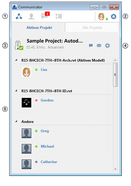

Die folgende Abbildung zeigt die wichtigsten Bereiche des Fensters von Communicator.
Klicken Sie für die folgenden Vorgänge auf das entsprechende Ansichtssymbol:
(Eigene Projekte)
(Meine Kontakte)
(Chat)
Am Chat-Symbol wird eine Markierung mit der Anzahl der neuen Chat- oder Systemnachrichten angezeigt.
(Zeitachse)
Für den Zugriff auf Voreinstellungen klicken Sie auf das Bild Ihres BIM 360 Team-Kontos und das Einstellungssymbol:
, um die Einstellung für die Anzeige des Communicator-Fensters und die Startvoreinstellung zu ändern.
Der Name des Projekts sowie Datum und Uhrzeit der letzten Aktualisierung werden angezeigt.
Die Symbole rechts neben dem Projektnamen ermöglichen die folgenden Vorgänge:
Um eine private Chat-Nachricht an einen Kontakt zu senden, doppelklicken Sie in der Liste der Projektmitarbeiter auf den gewünschten Kontakt.
Im Hauptteil des Fensters werden je nach ausgewählter Ansicht unterschiedliche Informationen angezeigt. In diesem Beispiel ist die Projekt-Ansicht ausgewählt und zeigt die Mitglieder und die Modellaktivitäten im aktuellen Projekt an.
