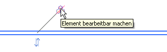

  1. Wählen Sie ein nicht für Sie bearbeitbares Element aus. Vergewissern Sie sich, dass die Option Nur bearbeitbar in der Statusleiste nicht aktiviert ist.
    Elemente, die von Ihnen nicht bearbeitet werden können, werden mit dem Symbol Element bearbeitbar machen angezeigt, wenn Sie sie im Zeichenbereich auswählen.
  2. Klicken Sie im Zeichenbereich auf (Element bearbeitbar machen), oder klicken Sie mit der rechten Maustaste auf das Elemente, und wählen Sie Elemente bearbeitbar machen.
    Wenn kein anderer Benutzer das Element bearbeitet, wird es für Sie zum Bearbeiten geöffnet.
