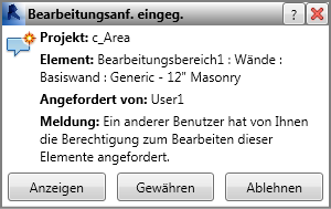

Um die Kommunikation beim Arbeiten mit Projekten mit Arbeitsteilung zu erleichtern, erhalten Teammitglieder eine automatische Benachrichtigung, wenn Anfragen zum Entleihen von Elementen gestellt, gewährt und verweigert wurden.
Wenn ein Teammitglied ein Element anfordert oder die Anforderung gewährt oder verweigert wird, wird in einer Meldung der Projektname, das angeforderte Element und der Mitarbeiter, der das Element angefordert oder auf die Anforderung reagiert hat, angezeigt.
Die Benachrichtigungen werden ungefähr 30 Sekunden lang angezeigt. Nach diesem Zeitraum können Sie im Dialogfeld für Änderungsanforderungen nach den ausstehenden Anforderungen suchen und auf die Anfragen von Teammitgliedern reagieren.
So können Sie Änderungsanforderungen gewähren, ablehnen oder prüfen
. Das Dialogfeld Änderungsanforderungen wird angezeigt.
