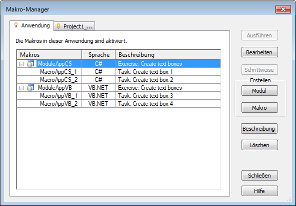

Die folgende Abbildung zeigt den Bildschirm von Makro-Manager:
Die Registerkarten geben den Bereich der Verwendbarkeit des jeweiligen Makros, seine "Ebene" an.
Über diese Registerkarten können Sie Module und Makros hinzufügen, ändern, erstellen und löschen.
Ein Modul ist eine Gruppe zusammengehöriger Makros. Makros innerhalb eines Moduls können unabhängig voneinander ausgeführt werden, aber auch Code oder Dienstprogramme gemeinsam nutzen. Sie sind im Makro-Manager wie folgt geordnet, wobei die Makros jeweils unter ihrem übergeordneten Modul angegeben werden.
Die Makros innerhalb eines Moduls werden zusammen angezeigt und erstellt. Die Symbole für ein Modul zeigen zugleich den aktuellen Status der Makros an.
| Symbol | Makrostatus |
Das Modul wurde fehlerfrei erstellt, aktiviert und geladen. Dieses Modul ist zur Ausführung bereit. |
Das Modul wurde bearbeitet, aber nicht erstellt. |
Das Modul ist deaktiviert. |
Das Modul konnte nicht erstellt werden. |
Das Makro konnte nicht geladen werden. Sie können das Problem eventuell beheben, indem Sie das Modul neu erstellen. |
Das Modul ist beschädigt. |
