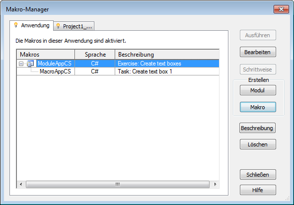

  1. Wählen Sie im Makro-Manager die Registerkarte Anwendung (für Anwendungsmakros) oder die Registerkarte für das Projekt, in dem das Makro gespeichert werden soll (für Dokumentmakros).
  2. Klicken Sie im Dialogfeld Makro-Manager im Bereich Erstellen auf Makro.

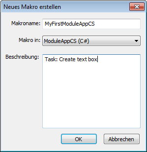

    Das Dialogfeld Neues Makro erstellen wird geöffnet.
  3. Geben Sie die folgenden Informationen ein:
    • Geben Sie im Feld Makroname einen Namen ein.
    • Wählen Sie in der Liste Makro in ein übergeordnetes Modul. Die Sprache des übergeordneten Moduls definiert die Sprache des Makros.
    • Geben Sie bei Bedarf im Feld Beschreibung eine kurze Beschreibung des Makros ein.
  4. Klicken Sie auf OK.
    Das neue Makro wird im Makro-Manager unter dem übergeordneten Modul abgelegt.

    Anmerkung: Modulprojekte werden erst in der in Kategorien unterteilten Liste in Makro-Manager angezeigt, nachdem Sie sie in der Revit-Makro-IDE erstellt und gespeichert haben.
    Optionale Werkzeuge
    • Durch Klicken auf Beschreibung können Sie die Beschreibung eines ausgewählten Moduls oder Makros vollständig anzeigen. Dies ist nützlich, wenn die Spalte Beschreibung des Makro-Managers abgeschnitten ist.
