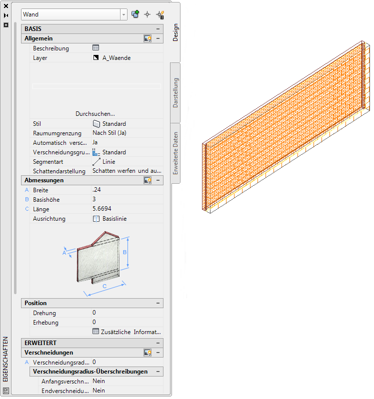

Wand in AutoCAD Architecture
Die folgenden Eigenschaften einer AutoCAD Architecture-Wand bleiben beim Importieren in Revit erhalten:
Die folgenden Eigenschaften werden der importierten Wand hinzugefügt:

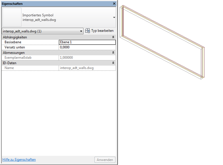

    Die importierte Zeichnung wird als einzelnes Importsymbol angezeigt.

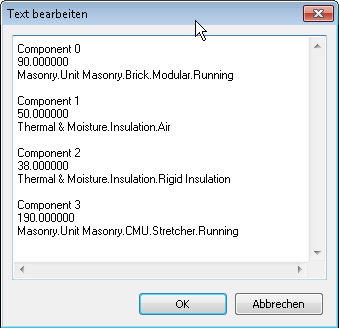

  4. Um weitere Informationen über die importierten Objekte zu erhalten, wählen Sie das Symbol Import, klicken Sie auf Registerkarte Ändern | <Dateiname> Gruppe Exemplar importieren (Abfrage) und wählen Sie anzufragende Wandblöcke.
    Eine Abfrage zeigt ggf. den Objekttyp, den Blocknamen (identisch mit dem importierten Zeichnungsnamen), den Layer und den Stilnamen an.
    Zum Beenden des Abfragemodus drücken Sie die Esc-Taste.

  5. Klicken Sie auf Registerkarte Ändern | <Dateiname> Gruppe Exemplar importieren Dropdown-Liste Auflösen (Teilweise auflösen).
    Mit einer teilweisen Auflösung für eine importierte Zeichnung können Sie die Eigenschaften eines bestimmten Objekts anzeigen.
    Teilweise aufgelöste AutoCAD Architecture-Wand in Revit
