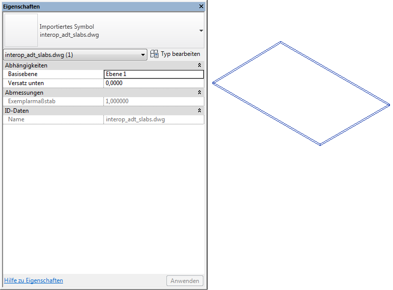

    Die importierte Zeichnung wird als einzelnes Importsymbol angezeigt.
  4. Um weitere Informationen über die importierten Objekte zu erhalten, klicken Sie auf Registerkarte Ändern | <Dateiname> Gruppe Exemplar importieren (Abfrage), und wählen Sie die abzufragenden Plattenblöcke.
    Eine Abfrage zeigt ggf. den Objekttyp, den Blocknamen (identisch mit dem importierten Zeichnungsnamen), den Layer und den Stilnamen an.
    Zum Beenden des Abfragemodus drücken Sie die Esc-Taste.
