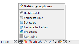

Mithilfe des Bildstils steuern Sie die Darstellung des Modells.
So speichern Sie eine 3D-Ansicht mit einem angewendeten Bildstil

So wenden Sie einen visuellen Stil in mehreren Ansichten an
Klicken Sie in der Ansichtsvorlage unter Modelldarstellung auf Bearbeiten. Wählen Sie im Dialogfeld Grafikdarstellungsoptionen den gewünschten visuellen Stil, und definieren Sie weitere Optionen wie gewünscht.
