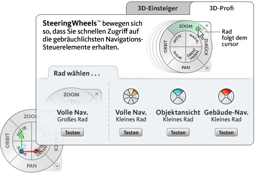

SteeringWheels sind Schnellauswahlmenüs (die Ihrem Cursor folgen), über die Sie mit einem einzelnen Werkzeug auf verschiedene 2D- und 3D-Navigationshilfen zugreifen können.
SteeringWheels sparen Zeit, da sie viele der gängigen Navigationswerkzeuge in einer einzigen Benutzeroberfläche zusammenfassen. SteeringWheels sind aufgabenspezifisch und ermöglichen Ihnen das Navigieren und Ausrichten eines Modells in verschiedenen Ansichten.
Die Räder sind in zwei Konfigurationen verfügbar: groß und mini. Das große Rad ist größer als der Mauszeiger und weist auf jedem Segment eine Beschriftung auf. Das kleine Rad hat ungefähr dieselbe Größe wie der Mauszeiger, und es werden keine Beschriftungen angezeigt. Das 2D-Navigationsrad ist nur in der großen Version verfügbar.
Jedes Rad ist in mehrere Steuerflächen unterteilt. Jedes Segment enthält ein Navigationswerkzeug, mit dem Sie die aktuelle Ansicht des Modells ausrichten können. Die Verfügbarkeit der Navigationswerkzeuge hängt davon ab, welches Rad aktiv ist.

Kennenlernen-Sprechblase
Wenn Sie SteeringWheels zum ersten Mal anzeigen und die aktuelle Ansicht eine 3D-Ansicht ist, wird die Kennenlernen-Sprechblase für Räder angezeigt. Die Kennenlernen-Sprechblase gibt eine Einführung in den Zweck und die Verwendungsmöglichkeiten der Räder.
Anzeigen und Verwenden der Räder
Um mit den Rädern zu interagieren, ziehen Sie in der Regel eines der Radsegmente bei gedrückter Maustaste. Wenn ein Rad angezeigt wird, klicken Sie auf eines der Segmente, und halten Sie die Taste des Zeigegeräts gedrückt, um das Navigationswerkzeug zu aktivieren. Durch Ziehen richten Sie die aktuelle Ansicht neu aus. Wenn Sie die Taste wieder freigeben, kehren Sie zum Rad zurück.
