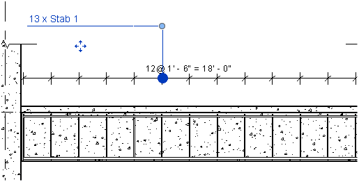

  1. Wählen Sie im Projekt eine Mehrfachbewehrungs-Beschriftung aus.
  2. Klicken Sie auf Registerkarte Ändern | Mehrfachbewehrungs-Beschriftungen Gruppe Bearbeiten Beschriftung auswählen.
    Die Beschriftung wird im Zeichenbereich hervorgehoben.

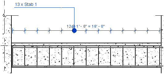

    Klicken Sie auf den Griff der Beschriftung, und ziehen Sie die Führungslinie an die gewünschte Stelle.
