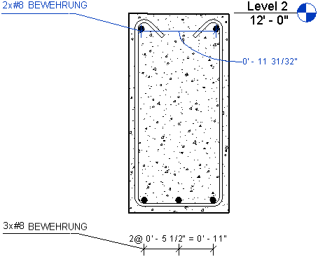

Sie können die Beschriftungen für mehrere Bewehrungselemente und Bewehrungsgruppen zu einer einzigen Beschriftung zusammenführen.
Gruppe Beschriftung
Mehrfachbewehrung
(Ausgerichtete Mehrfachbewehrungs-Beschriftung).
Gruppe Beschriftung
Mehrfachbewehrung
(Lineare Mehrfachbewehrungs-Beschriftung).
Bei Mehrfachbewehrungs-Beschriftungen ist es möglich, mehrere ausgerichtete Bewehrungselemente auszuwählen und die Bemaßungen zwischen den Bewehrungsreferenzen sowie die Parameterdaten anzuzeigen.
