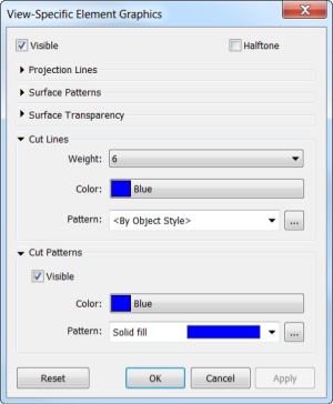

Für eine Wand wurden die folgenden Überschreibungen festgelegt:
- Überschreibungen Sichtbarkeit/Grafiken für die Kategorie Wände in der Ansicht
- Grafik in Ansicht überschreiben
Nach Element für das Wandexemplar

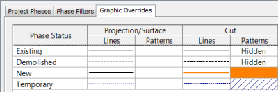

- Grafische Überschreibung für Phasen

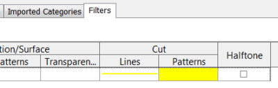

- Ansichtsfilter zum Überschreiben der Grafik für Wände von einer bestimmten Stärke an aufwärts.
Wenn diese vier Überschreibungen definiert sind, wird das Wandexemplar entsprechend seiner Elementüberschreibung angezeigt, da diese in der Hierarchie am höchsten steht:
Wenn Sie die Elementüberschreibung aufheben, wird der Ansichtsfilter wirksam:
Wenn Sie auch den Ansichtsfilter entfernen, wird die Grafiküberschreibung für den Phasen wirksam:
