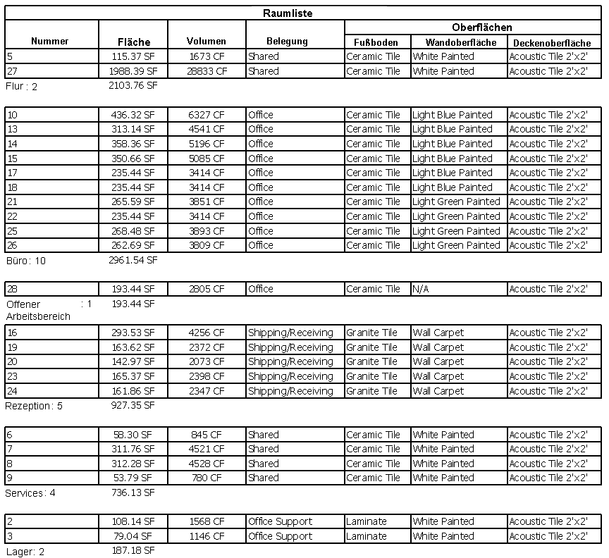

Eine Bauteilliste ist eine tabellarische Darstellung von Informationen, die aus den Eigenschaften der Elemente in einem Projekt extrahiert wird. Eine Bauteilliste kann entweder alle Exemplare des entsprechenden Elementtyps auflisten oder anhand der Gruppenkriterien mehrere Exemplare in einer Zeile zusammenfassen.
Beispiel
Sie können eine Bauteilliste jederzeit während der Entwurfserstellung erstellen. Wenn Sie während des Projekts Änderungen mit Auswirkung auf die Bauteilliste vornehmen, wird diese automatisch aktualisiert. Sie können eine Bauteilliste in einen Zeichnungsplan einfügen.
