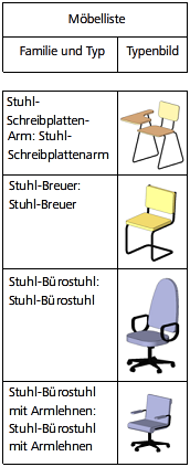

  8. Erstellen Sie eine Möbelliste, und nehmen Sie die Felder Familie und Typ sowie Typenbild auf.
  9. Erstellen Sie eine Planansicht, und fügen Sie die Möbelliste in den Plan ein. Die Abbildungen der Möbel werden im Ansichtfenster der im Plan platzierten Bauteilliste angezeigt.
