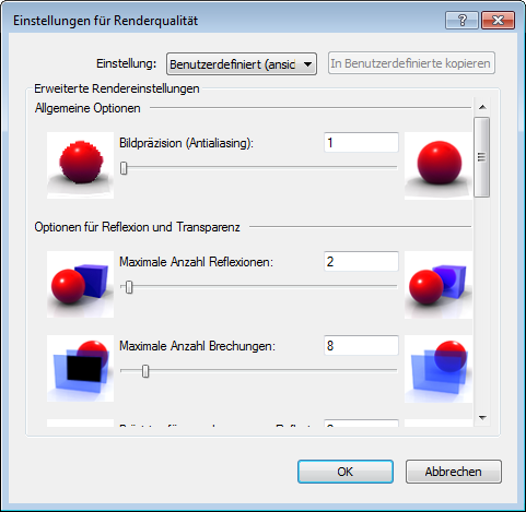

  1. Wählen Sie im Dialogfeld Rendern im Bereich Qualität unter Einstellung die Option Bearbeiten aus.
    Das Dialogfeld Einstellungen für Renderqualität wird angezeigt.
  2. Wählen Sie für Einstellung die vordefinierte Einstellung als Ausgangspunkt für Ihre benutzerdefinierten Einstellungen aus, und klicken Sie auf In benutzerdefinierte kopieren.
  3. Unter Erweiterte Rendereinstellungen geben Sie die gewünschten Parameterwerte an.
  4. Klicken Sie auf OK.
  5. Definieren Sie weitere Rendereinstellungen.
