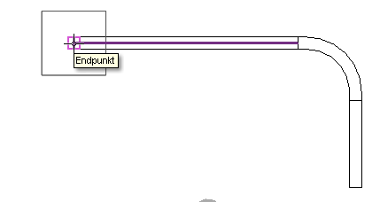

Tipp: In der
Optionsleiste können Sie das Verbindungsstück beim Platzieren nach Bedarf drehen.
- Klicken Sie im Zeichenbereich auf den Endpunkt des Leerrohrs, an dem Sie das Verbindungsstück platzieren möchten.
- Klicken Sie auf Ändern, um den Vorgang abzuschließen.
