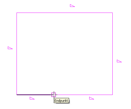

(Neigungspfeil), und skizzieren Sie einen Neigungspfeil von einem Ende des Dachöffnungssegments bis zu dessen Mittelpunkt.
Korrekte Platzierung des Mauszeigers für Neigungspfeil
