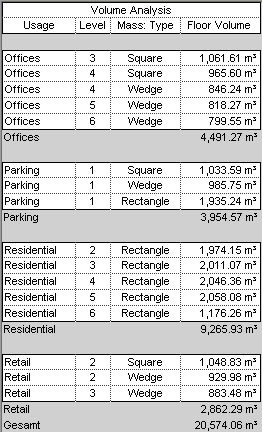

- Weisen Sie in der Bauteilliste jedem Körpergeschoss eine Verwendung zu.
Geben Sie in der Spalte Verwendung für jede Ebene eine Nutzung ein. Nach der Eingabe der ersten Werte können Sie bei den übrigen Zeilen in das Feld klicken und Werte aus einer Liste wählen.

In der Bauteilliste werden das Volumen jedes Körpergeschosses, die Zwischensummen der Einzelvolumina nach Verwendung und ein Gesamtwert für alle Volumina der Körpergeschosse angezeigt. Verwenden Sie diese Informationen zum Schätzen der Lüftungslasten für den Entwurf anhand der geplanten Nutzung der einzelnen Körpergeschosse.
