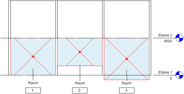

Die Parameter Ebene und Basisversatz definieren zusammen die untere Begrenzung des Raums.
Der Parameter Ebene ist in den Eigenschaften des Raums schreibgeschützt. Dieser Parameter gibt die Ebene der Draufsicht an, in der der Raum platziert wird. Wenn Sie z. B. einen Raum in eine Draufsicht von Ebene 2 einfügen, hat der Parameter Ebene für diesen Raum den Wert Ebene 2.
Mithilfe des Parameters Basisversatz legen Sie den Abstand zwischen der Basisebene und der unteren Begrenzung des Raums fest. Soll die Basisebene als untere Begrenzung verwendet werden, geben Sie 0 (null) ein. Wenn die untere Begrenzung oberhalb der Basisebene liegen soll, geben Sie einen positiven Wert ein. Um die untere Begrenzung unter die Basisebene zu verschieben, geben Sie einen negativen Wert ein.
In der folgenden Schnittansicht wurden die folgenden Werte eingestellt:
