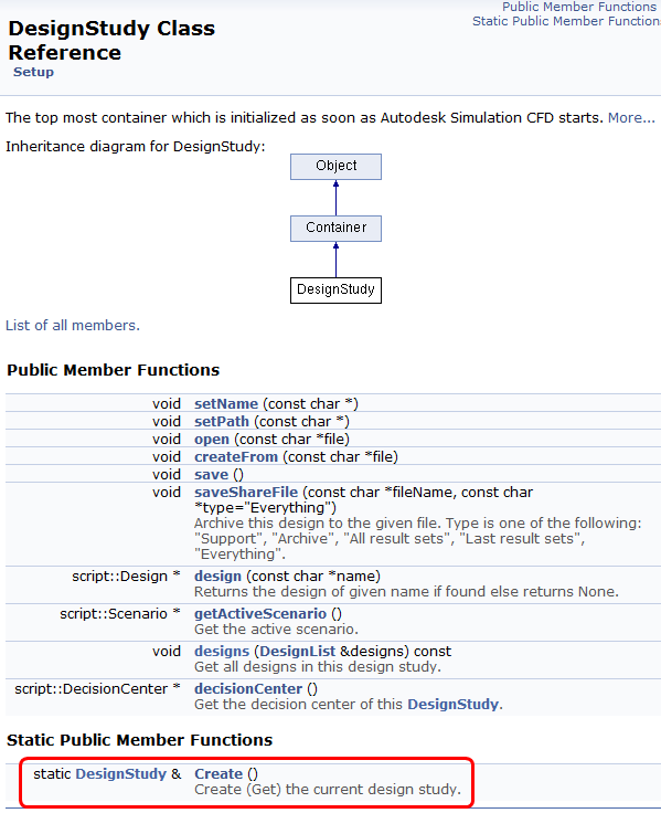

study = Setup.DesignStudy.Create()
>>> In dieser Zeile wird eine Variable namens study deklariert. Sie referenziert die Methode Create der Klasse DesignStudy im Modul Konfiguration. So meistern Sie auch die Designstudie. Es ist nicht erforderlich, den Namen der Designstudie anzugeben, da während einer Autodesk® CFD-Sitzung nur eine Studie geöffnet ist.

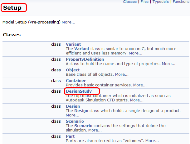

Klicken Sie auf der Seite Modules auf Konfiguration. Die folgende Seite wird angezeigt:

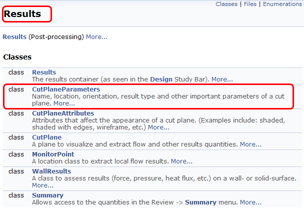

params = Results.CutPlaneParameters()
>>> Hier werden die für die Ergebnisebene erforderlichen Parameter initialisiert. Klicken Sie auf der Seite Modul auf Ergebnisse, um auf die Klasse CutPlaneParameters zuzugreifen:

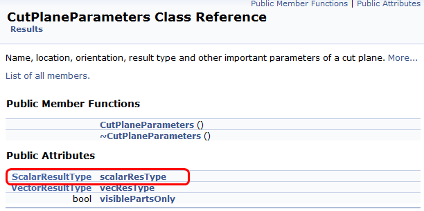

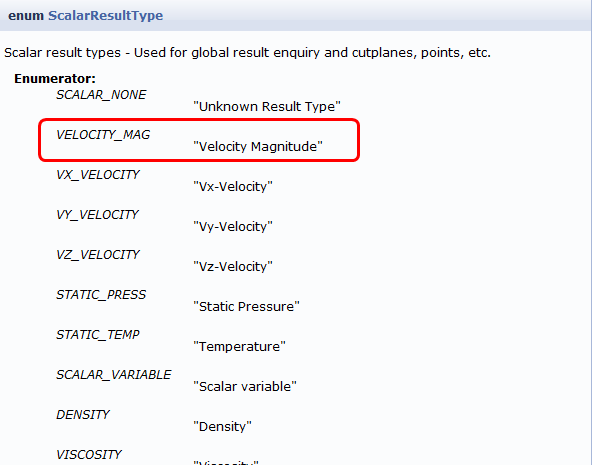

params.scalarResType = Results.VELOCITY_MAG
>>> Legt "Geschwindigkeitsbetrag" als Typ der auf der Ergebnisebene angezeigten Skalare fest. "ScalarResType" ist eine Klasse unter "CutPlaneParameters":
Um die Liste der verfügbaren Enumeratoren anzuzeigen, klicken Sie auf den Link "ScalarResType". VELOCITY_MAG ist der Enumerator für Geschwindigkeitsbetrag-Skalare:

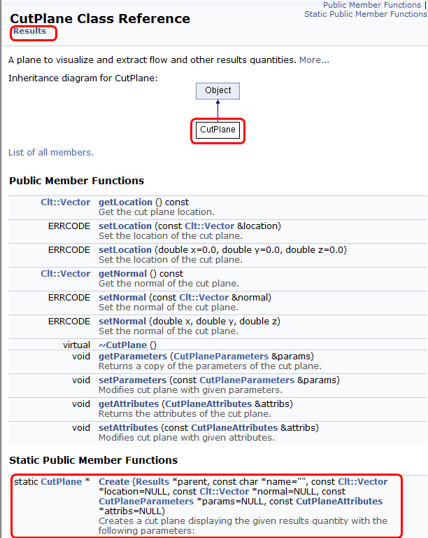

cp = Results.CutPlane.Create(results, "Cutplane1", location, normal, params)
>>> Erstellt die Ergebnisebene unter Verwendung der oben definierten Argumente. Der Befehl referenziert die Methode Create der Klasse CutPlane im Modul Ergebnisse:
Die Argumentliste wird aus der oben beschriebenen Variablen results geformt, um die Ergebnisse des Szenarios abzurufen. Der Name der Schnittebene wird wie folgt definiert:

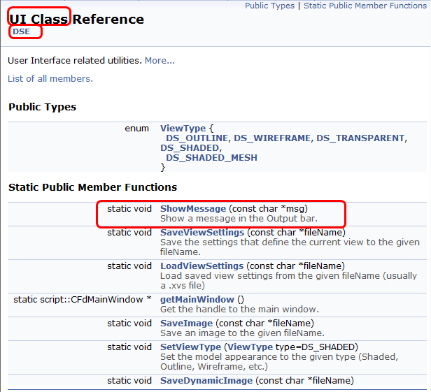

DSE.UI.ShowMessage("Cutplane created!")
>>> Zeigt die Meldung "Cutplane created" in der Ausgabeleiste der Benutzeroberfläche an. Dieser Befehl referenziert das Modul DSE, die Klasse UI und die Methode ShowMessage:
