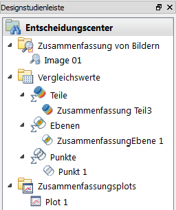

Um das Entscheidungscenter zu öffnen, klicken Sie auf die Registerkarte Entscheidungscenter:
Verwalten Sie die Zusammenfassungselemente im Entscheidungscenter:
Das Entscheidungscenter verfügt über drei Hauptkomponenten:

Vergleich von Designstudiendaten im Entscheidungscenter
Mithilfe des Entscheidungscenters können Sie die Verhaltensdaten und Bilder in einzelnen Szenarios einer Designstudie miteinander vergleichen.
Die im Entscheidungscenter gespeicherten Elemente sind in den verschiedenen Szenarios einer Designstudie miteinander verknüpft.
