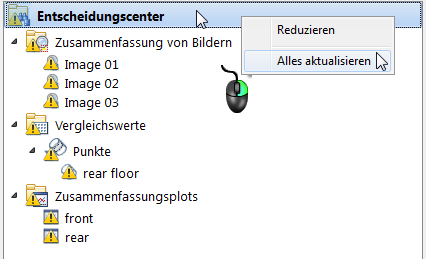

2. Um alle Zusammenfassungselemente zu aktualisieren, klicken Sie mit der rechten Maustaste auf die Entscheidungscenter-Leiste und wählen Alles aktualisieren.

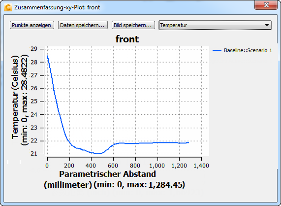

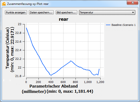

3. Um die Temperatur für den vorderen und den hinteren Passagier zu plotten, klicken Sie im Entscheidungscenter auf das jeweilige XY-Plot:
Anmerkung: Diese Plots bringen folgende Erkenntnisse:

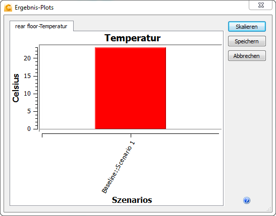

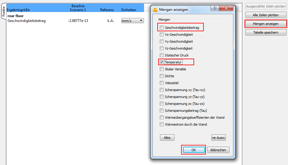

6. Um nur das Temperaturergebnis am Zusammenfassungspunkt anzuzeigen, klicken Sie auf Mengen anzeigen. Klicken Sie im Dialogfeld "Mengen anzeigen" auf Keine, und aktivieren Sie das Kontrollkästchen Temperatur. Klicken Sie auf OK.

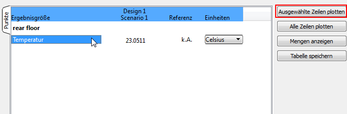

Klicken Sie auf die Zeile Temperatur und klicken Sie auf Ausgewählte Zeilen plotten:
Anmerkung: Beachten Sie die Temperatur an dieser Stelle.

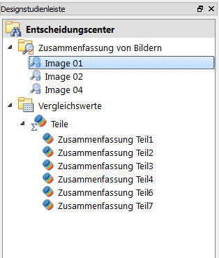

8. Klicken Sie zum Anzeigen der Vergleichsbilder auf jeden Eintrag in der Liste Vergleichsbilder im Entscheidungscenter:
9. Klicken Sie mit der rechten Maustaste auf die einzelnen Bilder im Entscheidungscenter, und benennen Sie die Bilder wie folgt um:
