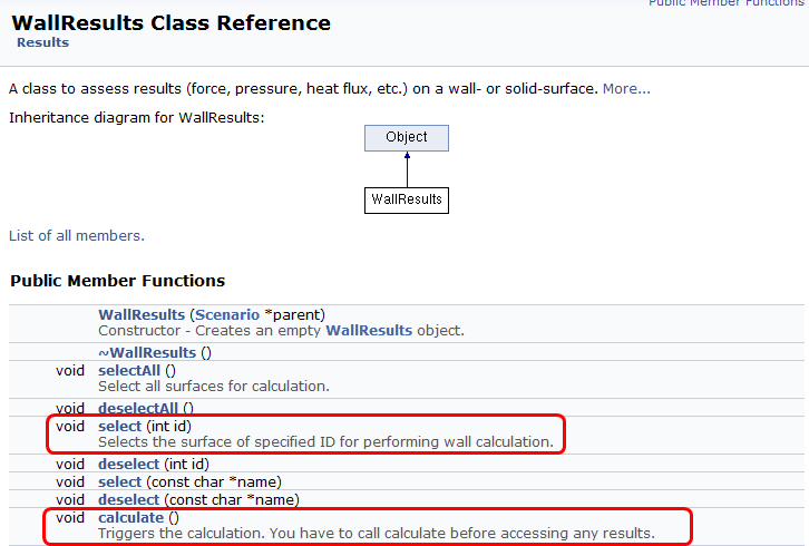

wr.select(15)
wr.select(9)
wr.calculate()
>>> Mithilfe der Funktion select legen Sie bestimmte Flächen anhand der ID-Nummern (in diesem Fall Flächen 15 und 9) fest. Verwenden Sie die Funktion calculate, um die Berechnung zu auszulösen.

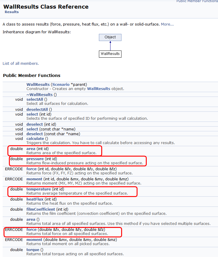

area = wr.area(15)
pressure = wr.pressure(15)
Temp = wr.temperature(15)
fx, fy, fz = 0.0, 0.0, 0.0 # Kraft ist etwas kompliziert, da es 3 Werte sind
err, fx, fy, fz = wr.force(fx, fy, fz)
>>> Berechnen Sie Fläche, Druck und Temperatur auf der Fläche. Verwenden Sie die Funktion force zum Berechnen der drei Kraft-Komponenten:

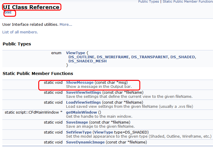

DSE.UI.ShowMessage( "Area = " + str(area) )
DSE.UI.ShowMessage( "Press = " + str(pressure) )
DSE.UI.ShowMessage( "Temp = " + str(temp) )
DSE.UI.ShowMessage( "FX = " + str(fx) )
DSE.UI.ShowMessage( "FY = " + str(fy) )
DSE.UI.ShowMessage( "FZ = " + str(fz) )
>>> Zeigen Sie die Zeichenfolgen in der Ausgabeleiste an. Diese Befehle verwenden die Funktion ShowMessage in der Klasse UI des DSE-Moduls:
