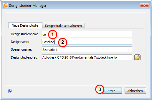

3. Weisen Sie im Designstudien-Manager der Designstudie, dem Design und dem Szenario einen Namen zu.
Designstudienname = car
Designname = Baseline
Klicken Sie auf Starten.
