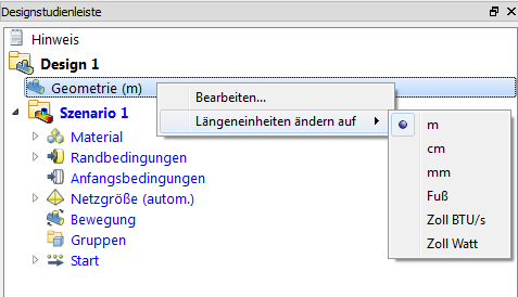

Um die Einheiten für das Design einzustellen, wählen Sie Längeneinheiten.
Anmerkung: Alle Designs in einer Designstudie müssen die gleiche Längeneinheit aufweisen.
Anmerkung: Nach der Ausführung eines Szenarios können die Analyse-Längeneinheiten nicht mehr geändert werden. Wenn die Längeneinheiten geändert werden müssen, muss dies vor dem ersten Start der Simulation erfolgen.

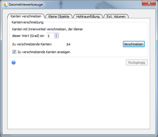

Klicken Sie zum Zugriff auf die Geometriewerkzeuge auf Konfiguration > Konfigurationstasks > Geometriewerkzeuge. Alternativ klicken Sie mit der rechten Maustaste auf den Zweig Geometrie auf der Designstudienleiste, und klicken Sie auf Bearbeiten....
Mit der "Kantenverschmelzung" werden Kanten vereint, die an einem gemeinsamen Eckpunkt in einem Winkel aufeinandertreffen.
Mit der Kantenverschmelzung werden Kanten vereint, die an einem gemeinsamen Eckpunkt in einem Winkel aufeinandertreffen, der unterhalb einer definierten Toleranz liegt. Mit diesem Werkzeug wird die Anzahl von Kanten (besonders von kleinen Kanten) reduziert, was zu einer geringeren Gesamtdichte des Netzes führt und die Analyse beschleunigt.
Der Wendepunkt wird durch den eingeschlossenen Winkel bestimmt, für den im Dialogfeld "Kantenverschmelzung" ein Höchstwert von 15 Grad definiert ist.

Die Registerkarten sind entsprechend der empfohlenen Reihenfolge der auszuführenden Arbeitsschritte angeordnet:
Kantenverschmelzung --> Entfernen kleiner Objekte --> Hohlraumfüllung --> Externes Volumen
Das Anwenden der Werkzeuge in einer anderen Reihenfolge kann zu unerwarteten Ergebnissen und möglichen Fehlern führen.
Wenden Sie die Geometriewerkzeuge an, bevor Sie andere Modelleinstellungen (z. B. Festlegen von Randbedingungen, Netzgrößen) vornehmen. Diese Vorgehensweise ist nötig, da Geometriewerkzeuge geometrische Objekte aus dem Modell entfernen, was möglicherweise dazu führt, dass auch vorhandene Einstellungen entfernt werden.
