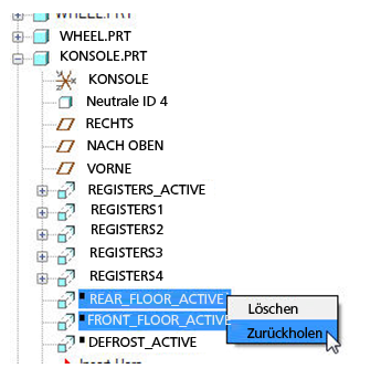

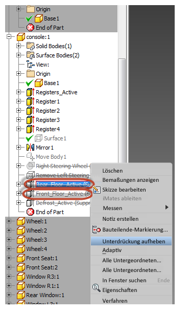

3. Aktivieren Sie im CAD-Modell die Features, die den Luftstrom durch die vorderen Bodenlüftungsöffnungen und die hinteren Bodenlüftungsöffnungen ermöglichen. Aktivieren Sie im Konsolenteil die folgenden Funktionen:
Autodesk® Inventor
PTC Creo oder Pro/ENGINEER

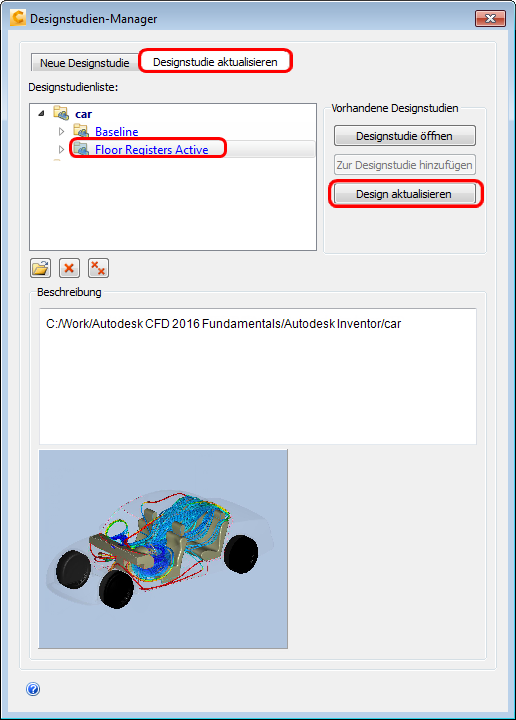

  1. Klicken Sie im Designstudien-Manager auf die Registerkarte Designstudie aktualisieren.
  2. Erweitern Sie die Designstudie car.
  3. Wählen Sie das Design Lüftungsöffnungen am Boden aktiv aus.
  4. Klicken Sie auf Design aktualisieren.

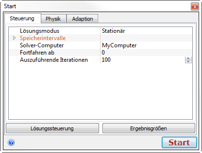

6. Klicken Sie mit der rechten Maustaste außerhalb des Modells, und wählen Sie Start....
7. Geben Sie für Fortfahren ab den Wert 0 ein, und klicken Sie auf Start.
8. Wenn Sie gefragt werden, ob Sie die Ergebnisse nach Iteration 0 löschen und fortfahren möchten, klicken Sie auf Ja.
