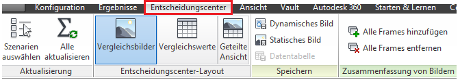

1. Öffnen Sie zuerst das Entscheidungscenter, indem Sie auf die Registerkarte Entscheidungscenter klicken:
2. Damit alle Bilder, Werte und Plots in das neue Design übernommen werden, klicken Sie mit der rechten Maustaste auf die Entscheidungscenter-Leiste und wählen dann Alles aktualisieren.
Anmerkung: Das Warnsymbol neben den Objekten im Entscheidungscenter weist darauf hin, dass ein oder mehrere Szenarios in der Designstudie nicht im Entscheidungscenter-Objekt enthalten sind oder nicht aktuell sind. Durch Klicken auf "Alles aktualisieren" werden die neusten Ergebnisse aus allen Szenarios extrahiert und in die entsprechenden Entscheidungscenter-Objekte übertragen.

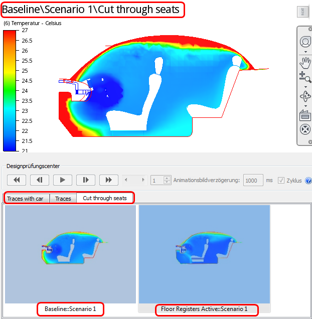

3. Klicken Sie auf das Ergebnisbild Schnitt durch Sitze (unter dem Zweig Design Review Center).
Anmerkung: Die gespeicherte Ansicht des Basisdesigns wird angezeigt.
Anmerkung: Jedes Ergebnisbild wird auf einer eigenen Registerkarte aufgeführt. Auf jeder Registerkarte wird das gespeicherte Ergebnisbild für alle fertig gestellten Szenarios in der Designstudie angezeigt.

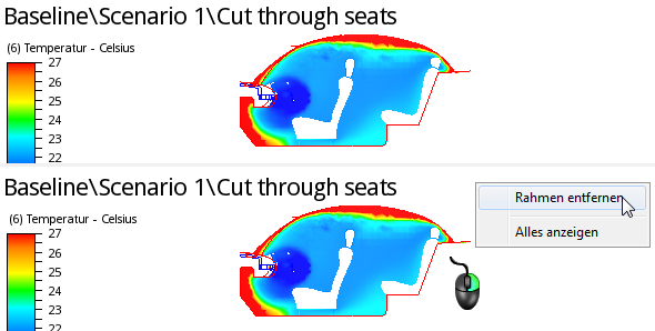

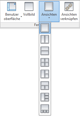

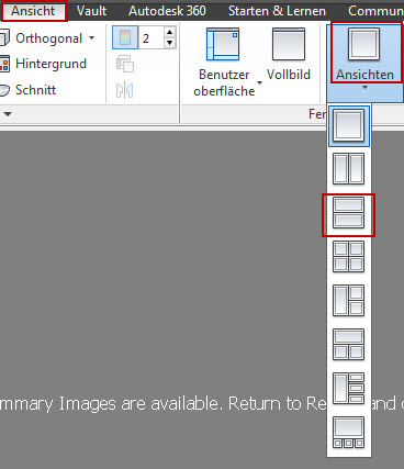

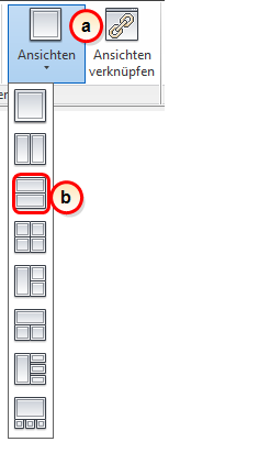

4. Um die Ergebnisbilder der beiden Designs zusammen anzuzeigen, teilen Sie das Grafikfenster in zwei Ansichtsfenster:
  1. Erweitern Sie das Menü Ansichten auf der Registerkarte Ansicht.
  2. Wählen Sie Horizontal geteilte Ansichten.

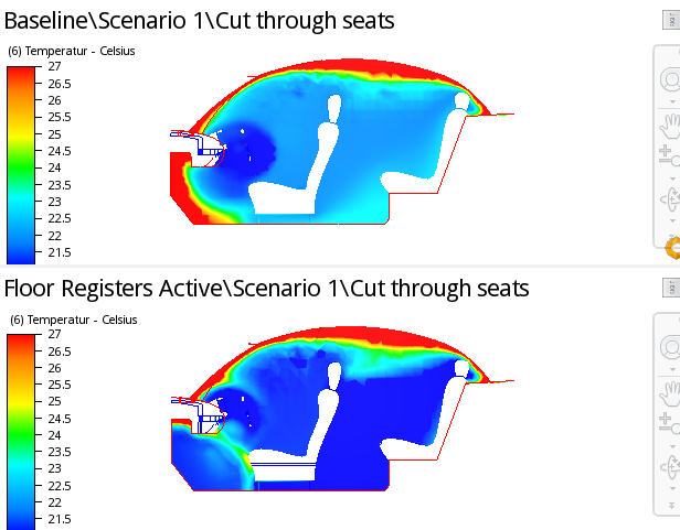

5. In beiden Ansichtsfenstern wird das gleiche Bild angezeigt. Um eines der Bilder zu entfernen, klicken Sie mit der rechten Maustaste in das untere Ansichtsfenster und wählen Sie Rahmen entfernen.

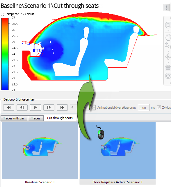

6. Ziehen Sie das Bild Lüftungsöffnungen am Boden aktiv aus der Ausgabeleiste in das untere Ansichtsfenster.
Die Temperaturen im neuen Design sind wesentlich niedriger (siehe unteres Ansichtsfenster). Außerdem ist die Kühlung im Bereich des hinteren Passagiers gleichmäßiger:

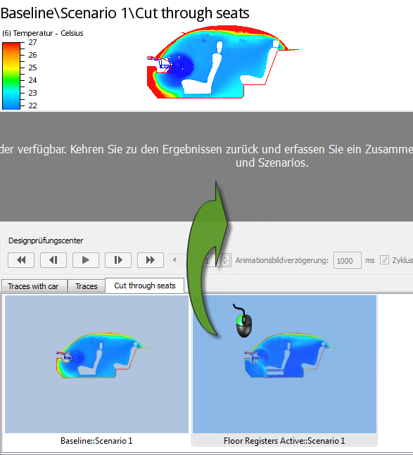

8. Ziehen Sie das aktuell im Ansichtsfenster nicht angezeigte Bild aus der Ausgabeleiste in die Einzelansicht. (Das Bild "Bodenregister aktiv" wird angezeigt, indem es nach unten gezogen wird.)
9. Animieren Sie die beiden Designs mithilfe der VCR-Steuerelemente oder des Schiebereglers.

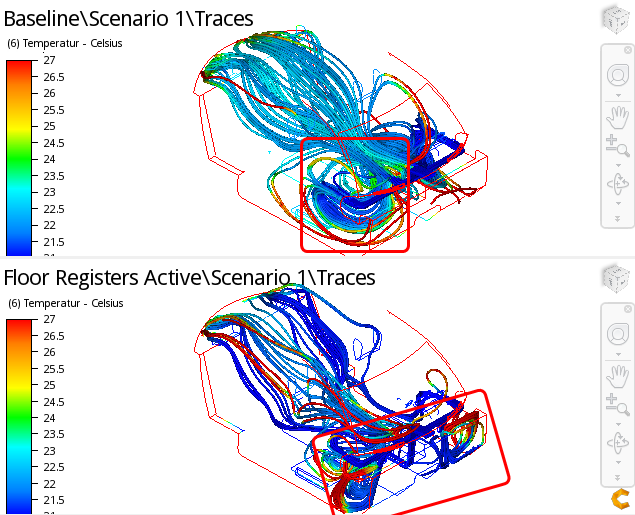

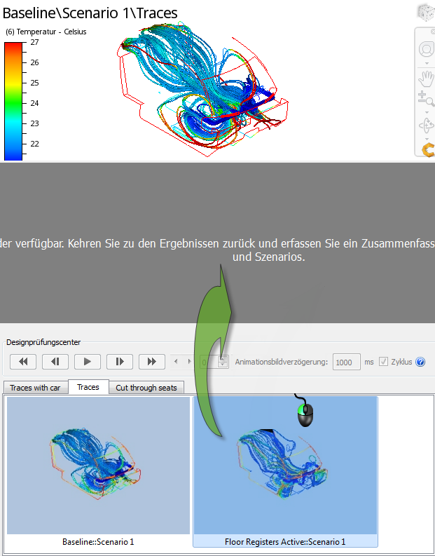

10. Um Änderungen in den Strömungsmustern anzuzeigen, klicken Sie auf das Ergebnisbild Partikelspuren (unter dem Zweig Design Review Center).
11. Vergleichen Sie mithilfe des Ergebnisbilds Partikelspuren die Ergebnisse der beiden Designs:
12. Um in den Ansichten gleichzeitig zu navigieren, stellen Sie sicher, dass Ansichten verbinden auf der Registerkarte Ansicht aktiviert ist.
Anmerkung: Die Verwirbelung, die eine ungleichmäßige Temperaturverteilung im Basisdesign verursachte, ist jetzt im neuen Design beseitigt worden. Vorn im Bodenbereich ist jedoch noch eine geringe Verwirbelung vorhanden.

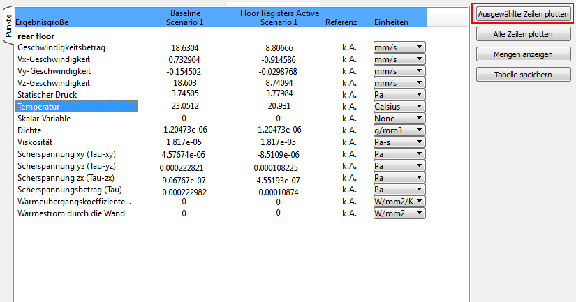

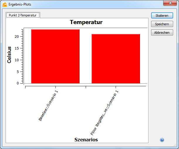

13. Wählen Sie im Entscheidungscenter im Zweig Zusammenfassungswerte den Zusammenfassungspunkt Boden, hinten aus.
14. Wählen Sie Temperatur, und klicken Sie auf Ausgewählte Zeilen plotten.
Anmerkung: An der folgenden Stelle im neuen Design wurde die Temperatur verringert:

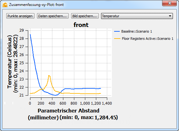

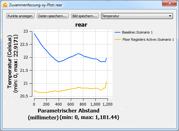

15. Um die Temperatur-Plots im Bereich des vorderen und hinteren Passagiers anzuzeigen, klicken Sie auf die Ergebnis-xy-Plot-Einträge front und rear (unter dem Zweig xy-Plot-Daten).
Erkenntnisse:
