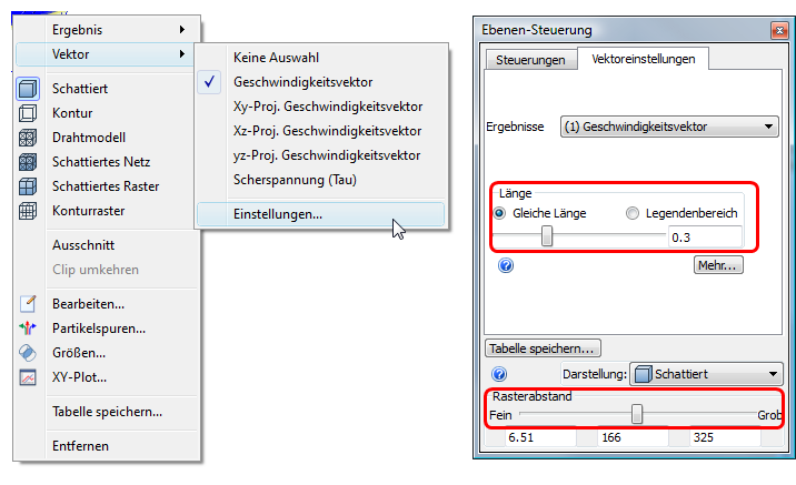

7. Klicken Sie mit der rechten Maustaste auf die Ebene, und klicken Sie anschließend auf Vektor und Einstellungen. Ändern Sie im Dialogfeld "Ebenen-Steuerung" auf der Registerkarte "Vektoreinstellungen" die Vektorlänge und den Abstand.

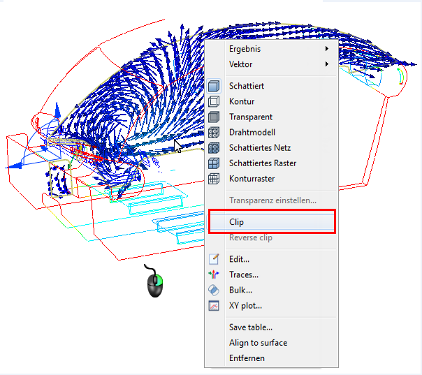

10. Klicken Sie mit der rechten Maustaste auf die Ergebnisebene, und wählen Sie Ausschnitt aus.
11. Wählen Sie im Schnellzugriff-Werkzeugkasten Schattiert aus:
Folgende Ansicht sollte angezeigt werden: Wenn Sie die andere Seite des Modells sehen, drehen Sie es so, dass Sie die Ergebnisebene sehen. Klicken Sie mit der rechten Maustaste auf die Ebene, und wählen Sie Clip umkehren aus.
Anmerkung: Mit der Option "Ausschnitt" wird die Sichtbarkeit von bestimmten Modellbereichen verbessert. Die Option ist auch nützlich, um Vektoren anzuzeigen, wenn das Modell schattiert dargestellt wird.

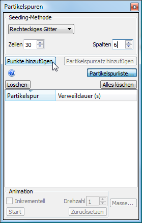

18. Wählen Sie im Dialogfeld Partikelspuren Rechteckiges Gitter als Seeding-Methode. Geben Sie 30 für Zeilen und 6 für Spalten ein. Klicken Sie auf Punkte hinzufügen.

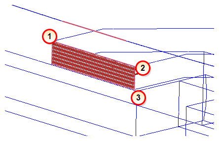

19. Klicken Sie auf die obere linke Ecke des Einlasses (1), klicken Sie auf die obere rechte Ecke (2) und klicken Sie auf die untere rechte Ecke (3):
20. Klicken Sie auf die Schaltfläche Partikelspursatz hinzufügen.

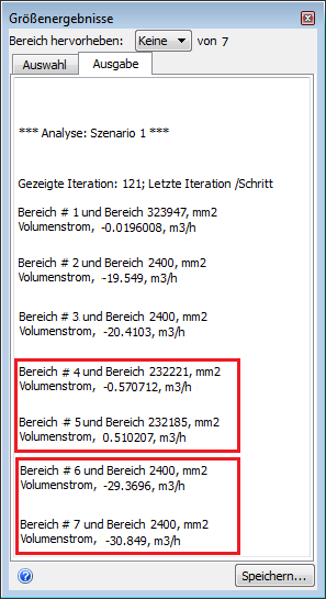

27. Prüfen Sie, ob die Strömung bei den vier Lüftungsöffnungen gleich ist: Wählen Sie die Option Größen aus der kontextabhängigen Gruppe Ebenen. Wählen Sie Volumenstrom. Klicken Sie auf das benachbarte Einheitenfeld, und wählen Sie m3/h.
28. Klicken Sie auf Berechnen.

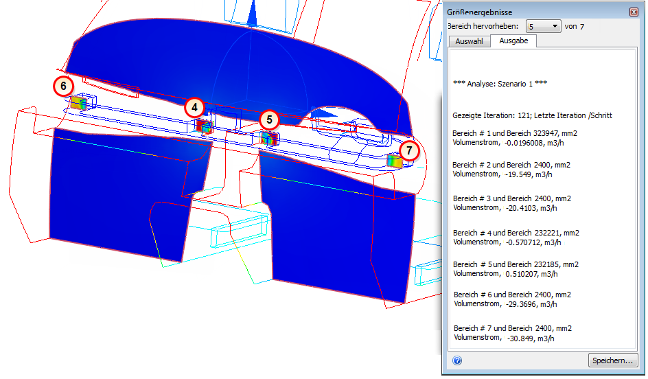

29. Wählen Sie im Menü Bereich hervorheben Bereiche aus, um die einzelnen Lüftungsöffnungen zu identifizieren.
Anmerkung: Die Ergebnisebene ist in sieben verschiedene Bereiche unterteilt. Autodesk® CFD nummeriert diese Bereiche. Um einen bestimmten Bereich auf der Ebene hervorzuheben, wählen Sie die entsprechende Nummer aus dem Menü Bereich hervorheben. In der obigen Abbildung sind dies die Bereiche 4, 5, 6 und 7. Diese Nummern können jedoch in Ihrem Modell anders sein.
30. Beachten Sie die Durchflusswerte für alle vier Lüftungsöffnungen. Die beiden inneren Lüftungsöffnungen (Bereiche 2 und 3) liefern jeweils ungefähr 20 m3/h Luft und die äußeren Lüftungsöffnungen (Bereiche 6 und 7) jeweils fast 30 m3/h.
