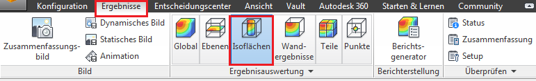

1. Klicken Sie auf der Registerkarte Isoflächen auf Ergebnisse:

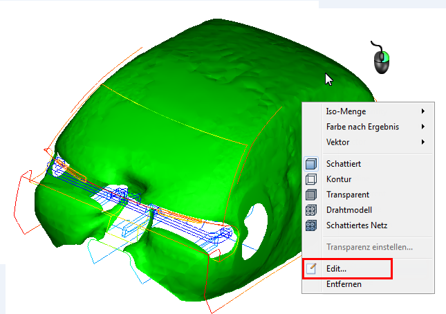

3. Klicken Sie mit der rechten Maustaste außerhalb des Modells, und wählen Sie Isofläche hinzufügen. (Sie können alternativ auch auf Hinzufügen in der kontextabhängigen Gruppe Isoflächen klicken.)
4. Klicken Sie mit der rechten Maustaste auf die Isofläche, und wählen Sie Bearbeiten.

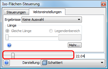

5. Ziehen Sie den Schieberegler, um den Temperaturwert der Isofläche zu ändern:
Anmerkung: Suchen Sie mithilfe von Isoflächen nach Asymmetrien in der Strömung. Beachten Sie auch die Bereiche mit den höchsten Temperaturen.

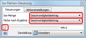

6. Ändern Sie Iso-Menge und Farbe nach Ergebnis auf Geschwindigkeitsbetrag. Ziehen Sie den Schieberegler nach links, bis die Strömungsstrahlen aus den Lüftungsöffnungen sichtbar sind.
7. Ändern Sie Farbe nach Ergebnis auf Temperatur.
Anmerkung: Beachten Sie die Stelle, an der sich die Temperatur erhöht:

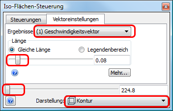

8. Klicken Sie auf die Registerkarte Vektoreinstellungen. Wählen Sie Geschwindigkeitsvektor aus dem Menü Ergebnisse. Ändern Sie die Darstellung in Kontur. Ziehen Sie die Schieberegler Länge und Wert, um die Strömung im Fahrgastraum darzustellen.
Anmerkung: Beachten Sie die starken Wirbelbereiche:
