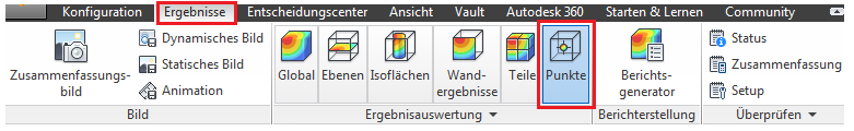

3. Wählen Sie die Option Punkte auf der Registerkarte Ergebnisse:

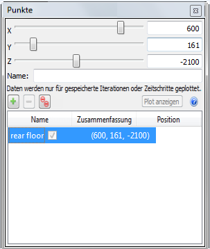

4. Geben Sie als Koordinaten des gewünschten Ergebnispunkts die Werte 600,160,-2100 ein. Benennen Sie den Punkt Boden, hinten. Klicken Sie auf das Symbol +, um den Ergebnispunkt zu erstellen. Aktivieren Sie das Kontrollkästchen Zusammenfassung, damit der Punkt in anderen Designs verfügbar ist, um Vergleiche anstellen zu können.
Anmerkung: Sie können die Koordinaten festlegen, indem Sie sie eingeben oder mit den Schiebereglern einstellen.

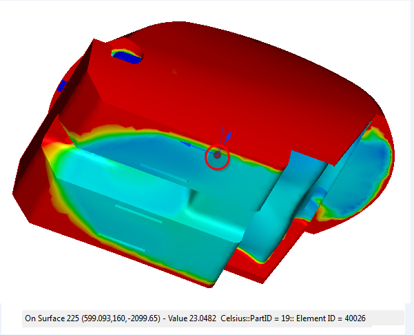

5. Tasten Sie die Temperatur in der Nähe des Ergebnispunkts ab, und beachten Sie den Temperaturwert:
