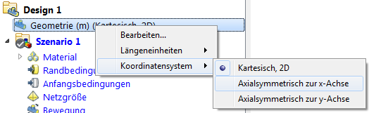

Einrichten des Analysekoordinatensystems
Diese Analyse ist um die x-Achse axialsymmetrisch. Das Koordinatensystem wird in der Designstudienstruktur geändert.
Klicken Sie mit der rechten Maustaste auf den Zweig Geometrie.
Klicken Sie mit der rechten Maustaste auf Koordinatensystem.
Wählen Sie Axialsymmetrisch zur x-Achse.
