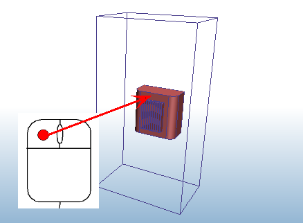

Zum Anzeigen aller Teile halten Sie die Taste STRG gedrückt und klicken mit der mittleren Maustaste in das Grafikfenster (neben dem Modell).
Blenden Sie das äußere Luftteil aus.
