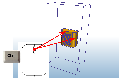

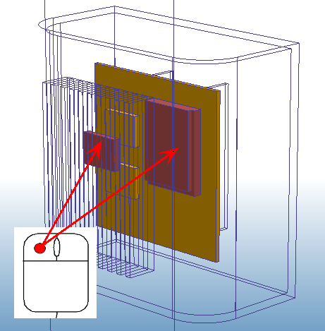

Blenden Sie das Gehäuse und das interne Luftteil aus.
Wählen Sie das Empfangsgerät und den oberen Chip aus.
