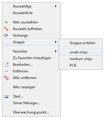

Zuweisen des CTM-Materials zu kleinen Chips
Klicken Sie mit der rechten Maustaste in das Grafikfenster, und wählen Sie Gruppe. Wählen Sie die Gruppe small-chips aus.
Öffnen Sie das Schnellbearbeitungs-Dialogfeld Materialien auf EINE der folgenden Arten:
Materialdatenbank-Name = Eigene Materialien
Typ = Kompaktes thermisches Modell (CTM)
Name = Chip
Klicken Sie auf Anwenden.
