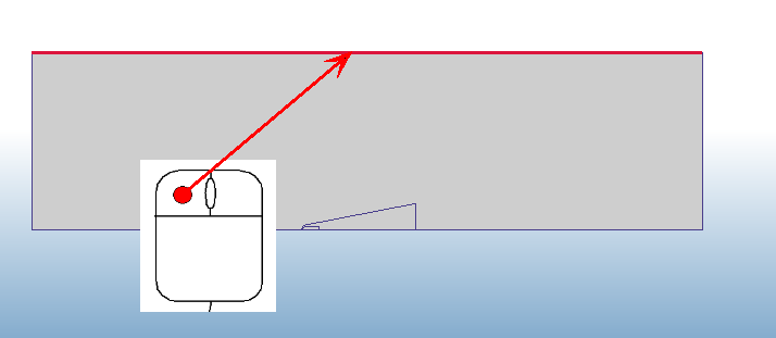

Zuweisen der Randbedingung Anströmgeschwindigkeit
Wählen Sie die obere Kante aus.
Öffnen Sie das Schnellbearbeitungs-Dialogfeld Randbedingungen mit EINER der folgenden Möglichkeiten:
Typ = Geschwindigkeit
Einheiten = m/s
Methode = Komponente
Markieren Sie Vx aktiviert.
Vx = 520.83
Klicken Sie auf Anwenden.
