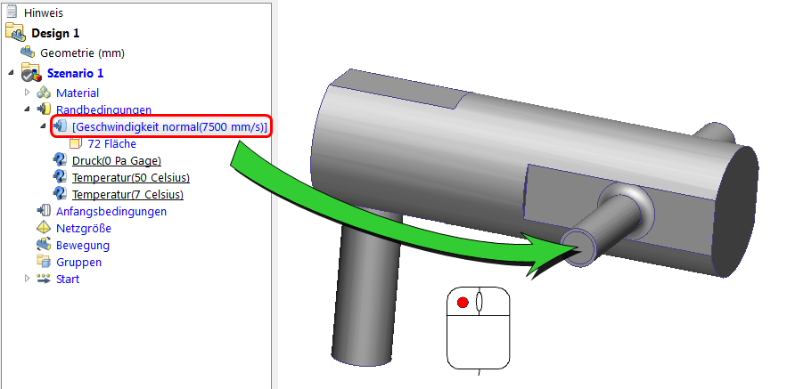

Klicken Sie mit der linken Maustaste auf die Randbedingung "Geschwindigkeit", und ziehen Sie sie auf einen der Einlässe:

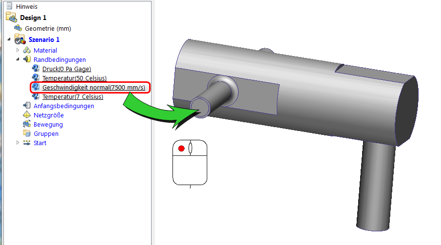

Klicken Sie mit der linken Maustaste auf die Randbedingung "Geschwindigkeit", und ziehen Sie sie auf den anderen Einlass:

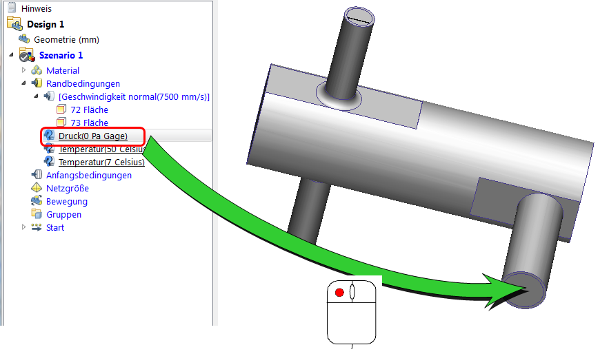

Klicken Sie mit der linken Maustaste auf die Randbedingung "Druck", und ziehen Sie sie auf die Auslassfläche:

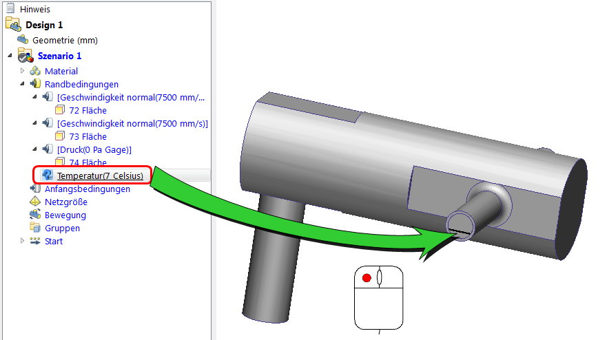

Klicken Sie mit der linken Maustaste auf die Randbedingung "Temperatur (50° Celsius)", und ziehen Sie sie auf den Heißwassereinlass:

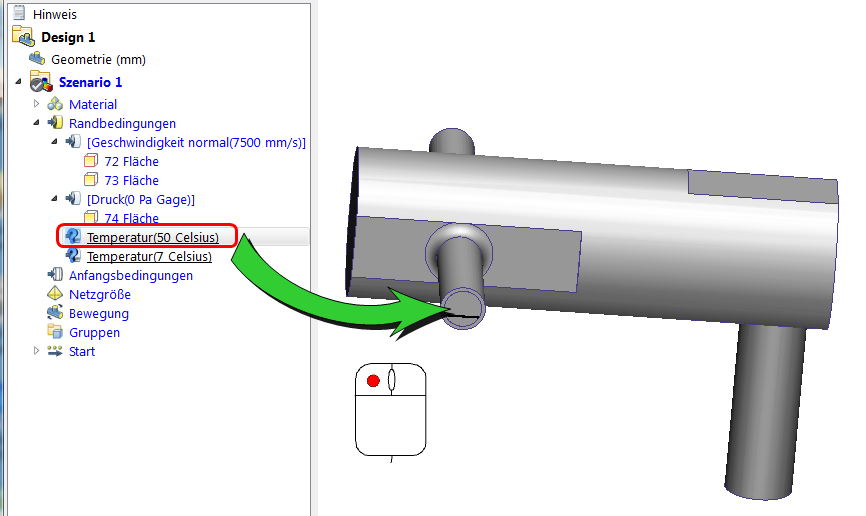

Klicken Sie mit der linken Maustaste auf die Randbedingung "Temperatur (7° Celsius)", und ziehen Sie sie auf den Kaltwassereinlass:
