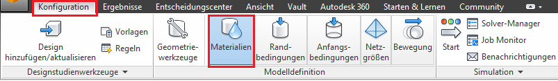

Klicken Sie auf Materialien auf der Registerkarte Konfiguration:

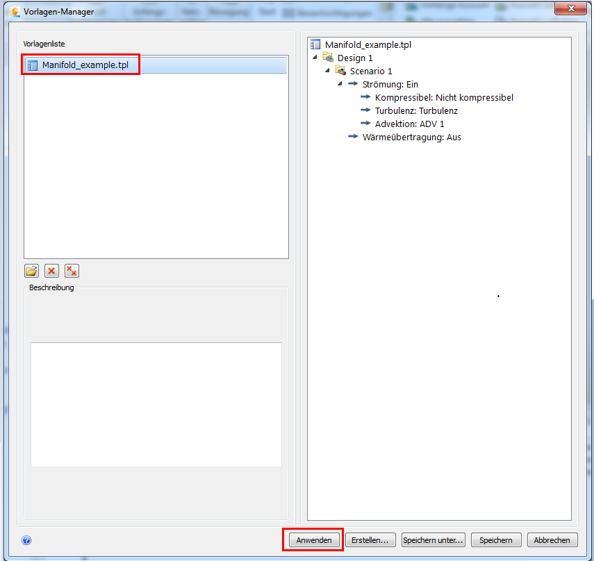

Klicken Sie mit der rechten Maustaste auf den Zweig Design, und wählen Sie Vorlage anwenden....
Wählen Sie Mischbatterie-Beispiel.tpl, und klicken Sie auf Anwenden.
Bei der Eingabeaufforderung klicken Sie auf Ja.

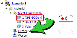

Klicken Sie mit der linken Maustaste auf das Teil Pipe-Body, und ziehen Sie es auf das Material Copper (Kupfer).

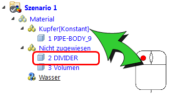

Klicken Sie mit der linken Maustaste auf das Teil Divider, und ziehen Sie es auf das Material Copper (Kupfer).

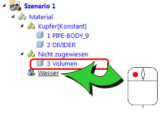

Klicken Sie mit der linken Maustaste auf das Teil Volumen, und ziehen Sie es auf das Material Wasser.
