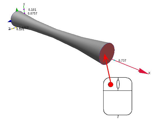

Wählen Sie den Auslass aus.

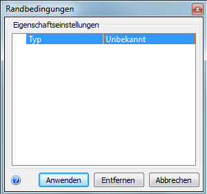

Öffnen Sie das Schnellbearbeitungs-Dialogfeld Randbedingungen mit EINER der folgenden Möglichkeiten:
- Klicken Sie im kontextabhängigen Werkzeugkasten auf Bearbeiten:
- Klicken Sie in der kontextabhängigen Gruppe Randbedingungen auf Bearbeiten:
Typ = Unbekannt
Klicken Sie auf Anwenden.
Weitere Informationen über die Randbedingung Unbekannt
