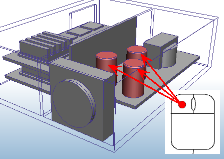

Gesamtwärmeerzeugung an Kondensatoren
Blenden Sie das Gehäuse und die beiden Luftteile aus.
Wählen Sie die drei Kondensatoren aus.
Öffnen Sie das Schnellbearbeitungs-Dialogfeld Randbedingungen mit EINER der folgenden Möglichkeiten:
Typ = Gesamtwärmeerzeugung
Einheiten = W
Gesamtwärmeerzeugung = 3
Klicken Sie auf Anwenden.
